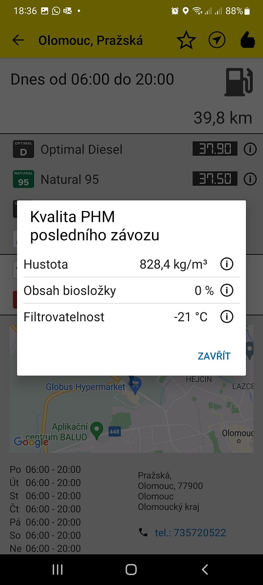

V ČR je to celkem jasně rozdělené - stovky Verva, Mol Evo, Želví power, MaxxMotion mají jako biosložku ETBE, což ničemu nevadí, spíše naopak. Minimálně Verva 100 už je E10 dávno.
N95 jakožto biosložku obsahují ethanol - dosud E5. S občasnou výjimkou některých závozů EuroOilu, kdy mají méně než 5% a někdy i 0%.
Naftu má mimochodem EO komplet bez bio jakožto správce hmotných rezerv.
Ostatní nafty se kontaminují Burešovým MeŘo - metylesterem řepkového oleje.
O "neprémiových" N98 jsem info nenašel. V zahraničí to může být pozitivnější, co vím tak na západ od nás se spíše používá do nafty příměs HVO místo MeŘo.
HVO - hydrogenated vegetable oil - kvalitu nafty naopak zvyšuje. U nás to měla jednu chvíli Verva diesel v "levé" půlce republiky, ale už to zas změnili.
Nedivil bych se, kdyby se i u N95 třena v DE běžně vyskytovala příměs ETBE místo lihu, ale přehled o tom nemám.
