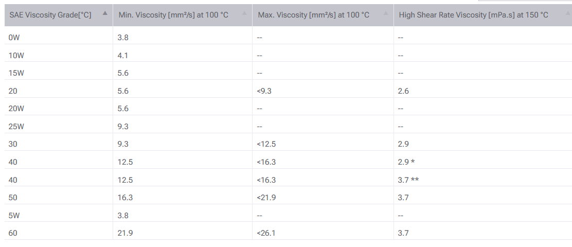

Většina měření co na světě kdy proběhla bude konzistentní s předpokladem řidší olej - menší mechanické ztráty, pokud se nepřekročí kritická hranice a olejový film se nezačne trhat (kontakt kov na kov).
Standard SAE pro vysokoteplotní viskozitu vypadá následnovně: Rozptyl viskozity pro standardizovaných 100°C je u SAE50 cca o třetinu vyšší než u SAE40.
Letní třídy musí plnit dodatečný požadavek při 150° (HTHS viskozita). Tj. jak moc olej zřídne při dalším zvýšení teplot.
To asi pro rozvodový mechanismus nebude relevantní, pro mechanické ztráty v tepelně exponovaných částech ano.

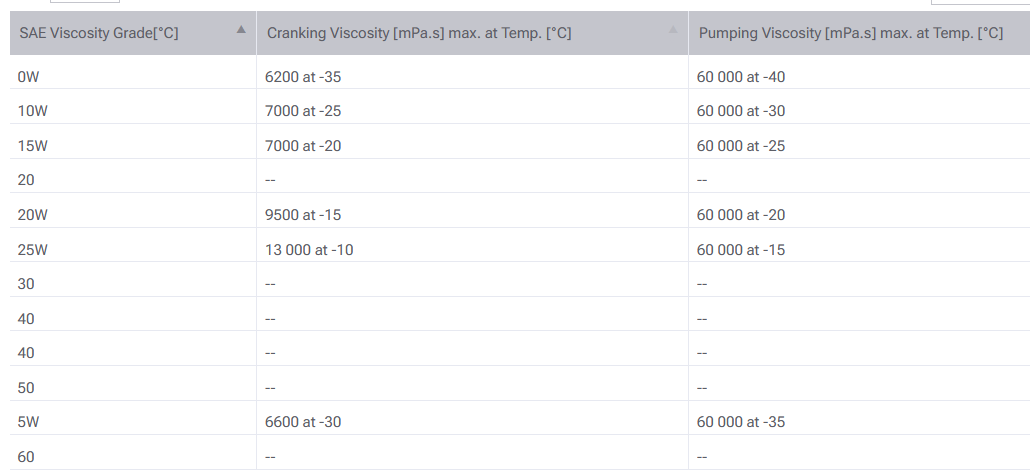

Zimní třídy zase mají specifické limity pro minusové teploty. 5W40 oleje jsem v tom motoru vyzkoušel tyto:
