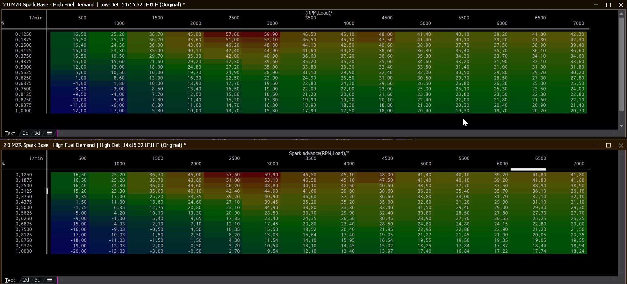

PepaSFI píše: ned 03 pro 18:23 myslím že ani ten klepsenzor s tím nic nedokáže. Kam by asi ten předstih ladil
Nahoru pochopitelně. Viz příklad, dvoulitr atmosféra Mazda MX-5 z roku 2005. Mapa předstihu pro vysokooktan a nízkooktan pro vysokou zátěž. Mezi těmito mapami se plynule ladí podle klepsenzoru. Klepsenzor slyší klepání, stahuje předstih, snižuje moment a tím i výkon. Klepsenzor neslyší klepání, přidává předstih, zvyšuje moment a tím i výkon, dokud klepání opět neuslyší.

Příspěvek od PepaSFI »
no to je pravda, jenže tady se bavíme o poněkud jiném motoru, určeném pro trošku jiné použití. Tady je řeč o lidovce, ne o sporťáku. Obvykle to bývá u takového auta laděno velmi konzervativně aby to při blbým zacházení moc netrpělo. Prostě nahoru jen velice opatrně a radši ne moc.

PepaSFI píše: pon 04 pro 17:52 no to je pravda, jenže tady se bavíme o poněkud jiném motoru, určeném pro trošku jiné použití. Tady je řeč o lidovce, ne o sporťáku. Obvykle to bývá u takového auta laděno velmi konzervativně aby to při blbým zacházení moc netrpělo. Prostě nahoru jen velice opatrně a radši ne moc.
Stejné řízení motoru používají i 1.4/1.5/1.6 motory ZJ/ZY/Z6 Mazda 2/3 (2003-). Tak se zase vracíme k mému "Pokud má fabka klepsenzor, může mít plovoucí předstih a ten si přizpůsobovat, jinak jí je to úplně buřt.". :D
