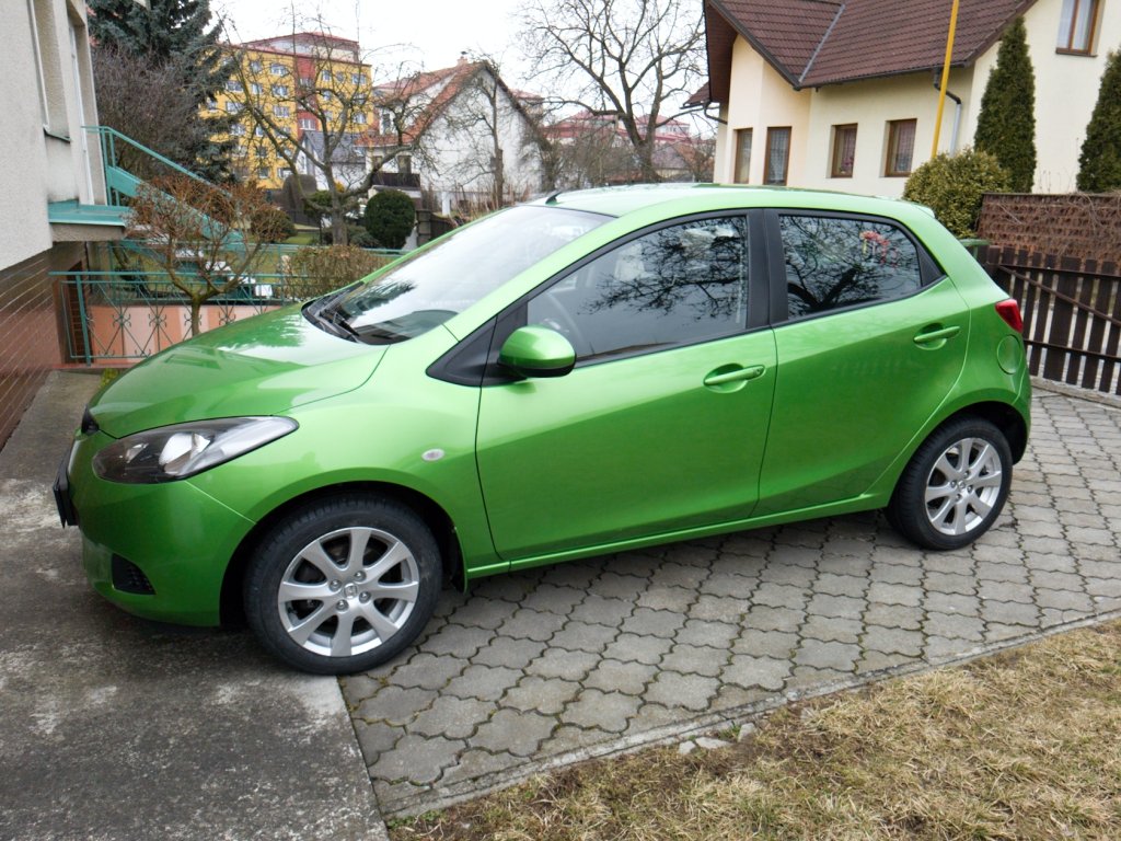

Fiatí Dualogic není automat, ale robotizovaná převodovka a je dost poruchový. Já manželce ze stejného důvodu koupil Mazdu2 (DE) 1.5 se 103 k a klasickým automatem (hydrodynamický měnič s přemostěním) a planetovou převodovkou. Pokud chce člověk spolehlivé auto této velikosti, HDM automat prakticky jinde nenajde. Ještě Ford Fiesta 2009 1.4 měla tu samou převodovku.
