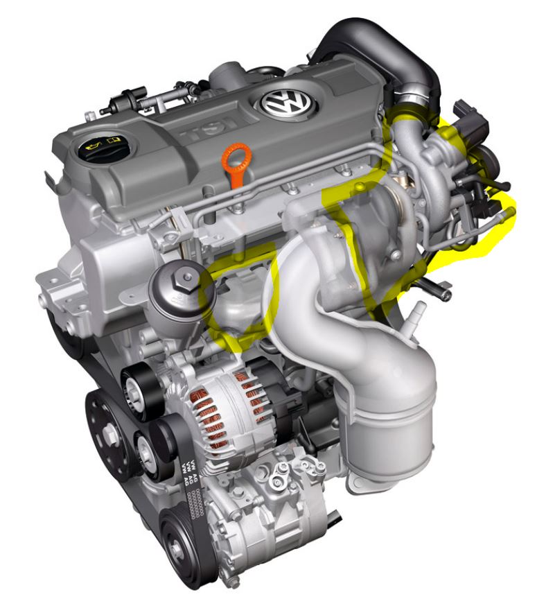

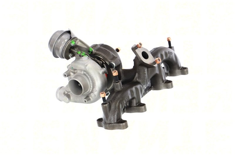

V Golfu VI existoval motor 1,4 a 1,6 bez turba.
59 a 75 kW.
63kW měl motor 1,2 TSI, samozřejmě s turbem.
Zkratka TSI znamená Turbo Stratified Injection.
Turbo nejde jen tak vymontovat s tím že motor bude fungovat bez něj.
Celé tohle:
Bys musel vymontovat odsud:
Čímž bys rozpojil sání vzduchu do motoru a výfuk.
Je to naprostá blbost odzačátku do konce.
abgx1 píše: ↑pát 19 led 22:59 Je, ak ho niekto odmontoval
A jak si to zhruba představuješ?
