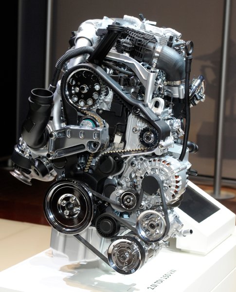

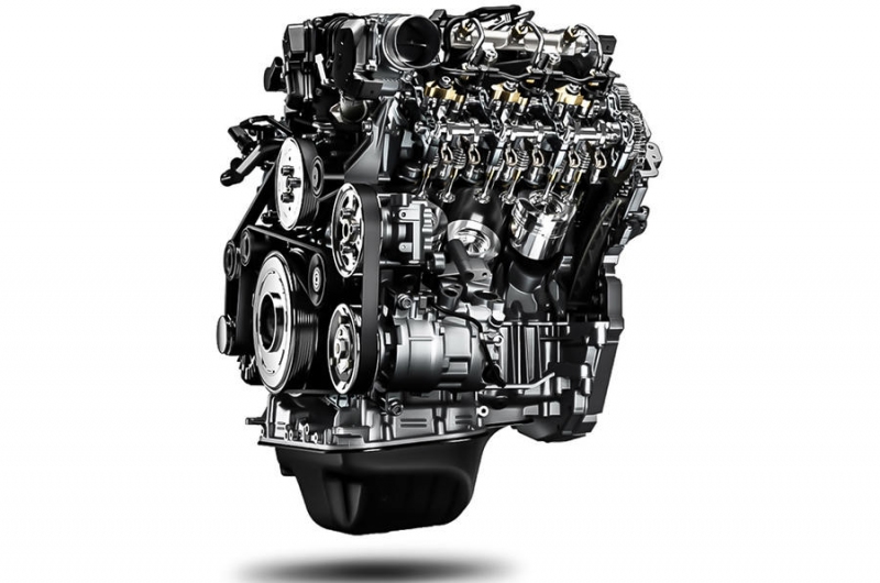

budik píše: pochybuji, že by 3.0 TDI, zvládli nacpat do T6.
Tady máš 2.0 TDI z T6 150kW, a 3.0TDI Amarok, pro porovnání velikosti.

Tak na takovémto obrázku rozdíl nebude zřejmý, i vzhledem k úhlu, z jakého je ta V6 vyfocená. Ale jde zejména o to, že V6 3.0 TDI je ve všech aplikacích zastavěn podélně, zatímco T6 (která je ve skutečnosti jakousi T5.3) má motory příčně. Ano, do T5.1 se dával pětiválec - ale bylo to R5. Byl tam i benzín 3.2, ale to byla VR6 s úzkým úhlem rozevření válců, takže nezabrala o tolik víc místa než řadový motor. Tolik k technické stránce věci.
Pak je tu ještě nákladová stránka věci: stávající T6 je v podstatě auto na konci výrobního cyklu. Kolují různé dohady, kdy přijde T7 - pár let nazpátek se mluvilo o 2017, někdo mluví o 2018-19, nejpozději prý 2020 kvůli přísnějším předpisům (nemám v hlavě, kdy začínají platit euro 7 a výše). K tomu VW aktuálně šetří a osekává modely, kde se dá.
Z marketingového hlediska by mi to dávalo smysl leda jako reakce na facelift MB V, zejména pokud by tam doputoval nový CDI R6. Ale otázka, zda by pak raději rychle nevyrukovali s T7, kde ale zřejmě napnou síly k nějaké hybridizaci (výhledově možná i elektrifikaci).
Každopádně pro mě akademická, byť zajímavá debata. Auto chci nyní (resp. začátkem 2017). I kdyby 3.0 TDI uvedli do Multivanu při nejbližší příležitosti (jaro 2017?), tak než bych ji vzhledem k očekávaným dodacím lhůtám vůbec mohl mít, byl by r.2018.

Co vim, tak 3.0 tdi umoznuje pouze podelnou zastavbu kvuli napojeni na prevodovku, tj moc bych s ni v multaku nepocital.
