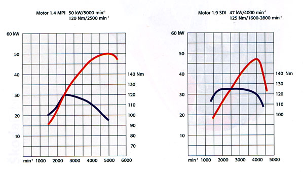

Z tech vyse uvedenych motorizaci je jasna volba 1.4 MPI. S 1.9 SDI ma podobny vykon, je vsak treba take vzit v uvahu hmotnost, ktera je u dieselu cca o 100 kg vyssi a lezi to vsechno na predni naprave. Prubeh vykonu vypada takto:
