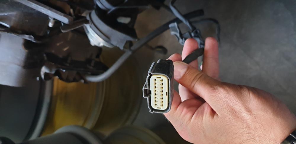

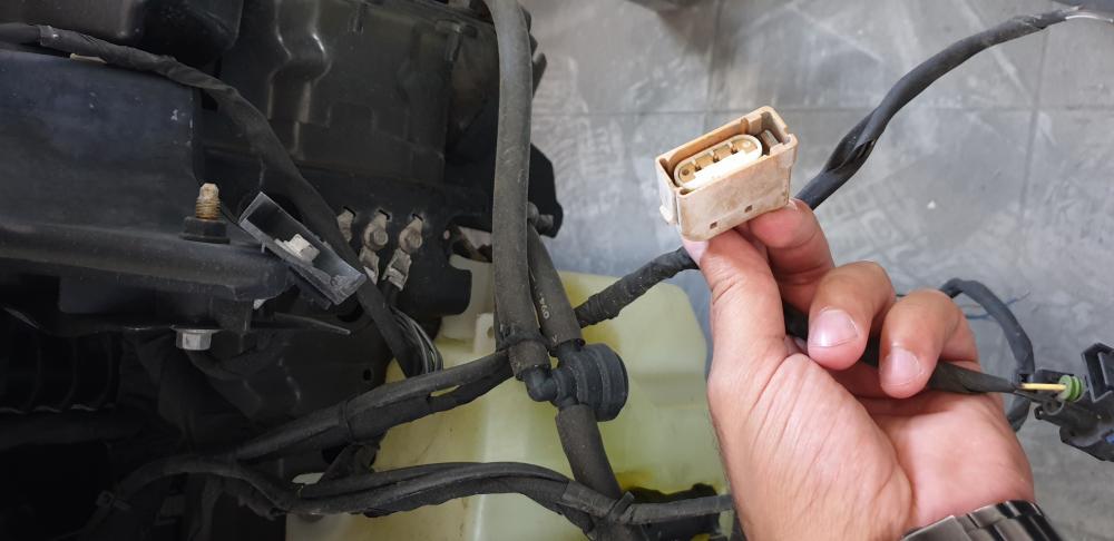

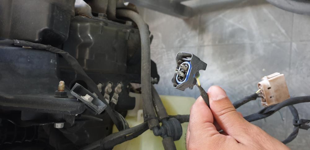

Ahojte, mám na Vás velkou prosbu. Přivezl jsem si lehce bouraný Ford Mustang GT (USA), r.v. 2015 z Německa, kde bylo vozidlo také poprvé původně přihlášeno. Bylo bouráno na levou a pravou část, kdy byla poškozená přední světla. Bohužel je mi záhadou proč to tak udělali, ale odstřihli některé konektory od světel po bouračce. A to jak od hlavních, tak i od mlhovek, popřípadě parkovaček. Nechali pouze některé (viz. fotky). Světla už mám objednána nová, ale bohužel nevím, kde a jak mám sehnat nové konektory, které bych nasadil na původní svazek. Po vznesení dotazu do Fordu mi bylo řečeno, ať si koupím nový svazek. Je z Vás prosím někdo schopný mi poradit, jak jednotlivé konektory sehnat, popřípadě jestli nesedí z nějakého jiného modelu, který je u nás dostupnější? Předem mockrát děkuji.

Oslovil bych kluky,co servisují a zabývají se USA kárama,určo budou vědět,myslím,že je to prkotina.

Nejsem sice elektikář, ale selský rozum hovoří jasně. Konektor jen rozděluje všechny dráty kabelu do příslušných pinů. Pokud se jedná jen 2 dva kabely, kdy na konci jednoho je konektor samec a na konci druhého samice, lze jednoduše zaměnit obojí tak, aby to do sebe pasovalo, ne?

To ano, ale vznikne tím bastl, který se pak leckdy stává komplikací při následném servisování (pro člověka, který neví, k čemu tam došlo, to bude i značně matoucí). Toto bych si nechal jako poslední možnost.

Ten protikus půjde normál koupit.
