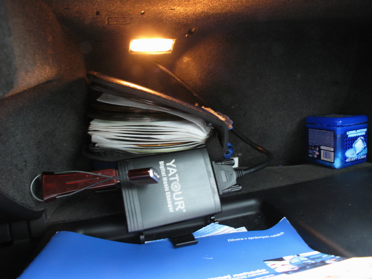

kubeek a kde mas ten adapter vyvedeny? V schranke pred spolujazdcom, na mieste CD menica?
kubeek
Řidič začátečník
Příspěvky: 105
Registrován: čtv 17 úno 20:02
Re: MP3 prehravac misto CD changeru
Příspěvek od kubeek »
ano :)

Bolo nutne aj nieco vytrat/robit nejake upravy v palubovke, ci tam je na to vsetko uz pripravene kvoli menicu?
A podporuje to cez radiu funkciu Random? Pozeram ze je na ebayi viac modelov, niektore vraj emuluju az 99CD/foldrov...

nie u mojej a4 som len odmontoval kastlik a musel som povytiahnut radio aby som to pozapajal, diera v kastliku uz bola takze som len prepchal kable a bolo.
podporuje random, aj tento podporuje viac foldrov ale radio vie ovladat iba 6

Dik. Cize je zbytocne kolko foldrov ma emulator, limit radia je vzdy 6?
A random funguje len v ramci 1 foldra, ci aj medzi CD? kedze u normlaneho CD menica len v ramci 1 CD predpokladam.

Odhadoval bych, že limit rádia je podle počtu CD v měniči, tj. 6 nebo 12. A u mého měniče (JVC jak rádio tak měnič) myslím funguje random i na celý měnič, ale to nepoužívám, tj. si nejsem jist.

ten random vyskusam, ja tuto funkciu nepouzivam cize neviem ci aj medzi zlozkami
teraz som pozeral do navodu a tam je ze az 99 foldrov, cize mozno som klamal ze radio podporuje iba 6 -tiez vyskusam

Kamarat akurat vravel ze ma podobnu vec od Boschu, a ze to ma problem ked je v jednom foldri cez 50 mp3... vraj sa to potom niekedy zasekne. Tebe sa take nestava?
